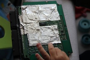

    Тока что приехал от электронщика.
    Снял я ему плату ЭБУ, он не решился феном нагревать, грит опасно, и флеш перегреется и рядом может чтонить отлететь.
    Предложил найти съемник/переходник прямоугольный на паяльник, чтобы металлический прямоугольник касаля ножек флешки.
    Где такие искать ? Как они вообще выгледят ? :(

    Какой то "левый" электронщик тебе попался. Паять нужно обязательно с нижним подогревом, на любой термовоздушной станции. Ищи спецов по ремонту ноутбуков, у них все есть, такая пайка для них не проблема.

    а подробнее, что это такое, нижний подогрев, термовоздушная станция ? :shock:

    Берём алюминьевую клеющуюся ленту клеим вокруг .И греем до упаду .Что-то типа так.
      92,5 КБ

    а самой флешке нагрев до 240 градусов не навредит ? :spy:
