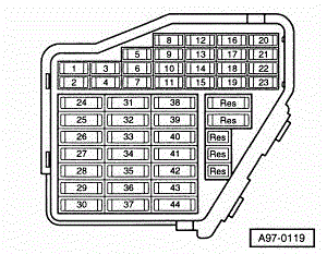

    прошивку слил, записывать пока не рескнул.
    Какой именно предохранитель? Какие еще нюансы нужно учесть?

  10. SergV

    Лучше зарядник на клеммы подсоединить , чтоб просадки напряжения не было.
