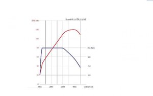

    Добрый вечер. имеется шкода суперб 2.5 tdi 2006 год код двигателя bdg / 2 дня назад заменили коробку автомат 5 ступку на 6 мкпп . авто стало намного веселей, так как сказывается вес коробки мкпп легче килограмм на 70 чем автомат.
    вопрос к знатокам чипования: на сколько максимально допустимо можно чипануть авто? есть информация что двигатель bdg можно чиповать до 450 нм. только это просто пик в узком диапазоне оборотов например 2200 или широкая полка момента начиня с 1500 оборотов и заканчивая 3500?
    интересует именно крутящий момент. максимальная величина и ширина по оборотам. в стоке момент от 1400 до 3000 ровная полка 350 нм. график прилагается. спасибо.

    В этой теме все расписано, даже то как своими руками сделать чиповку.
    Твой мотор легко чипуется, эффект отличный, если ТНВД в порядке.
    Выкладывай логи разгона, группы 1,10,4 (педаль в пол, третья передача)
