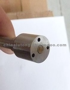

    Как думаете, встанут на наши форсунки такие распылители DSLA143P970 / 0433 175 271 / 8x0,16x143°?
    Или такие DLLA156P1107 0 433 171 712 / 0433171712 ??
  10. quattrosens
    quattrosens Старожил
    21 сен 2010
    17.156
    Франция
    Стать то они станут, работать будут, по параметрам они совместимые, НО это китай, т.е. как правило завихрителей (фрезерования)на игле нет, размеры по отверстиям выдержаны на +/- пол крокодила, и.т.д. и.т.п.
    Конкретно: имхо будут дыметь, под них надо переделывать прошивку!
    DLLA156P1107 не встанут

    Почему именно китай? К примеру на экзисте номер по бош бъётся, значит будет бош, индия и т.п.
    Будет от них прок в качестве эффективности? Восемь дырок вместо шести...
