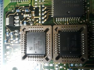

  4. юрий.в.
    юрий.в. Старожил
    25 сен 2010
    5.483
    A6/C5 2.5TDI AQ 99
    Фото0169.jpg Вот они "микрухи" от AFB с перепаенными "краватками"!

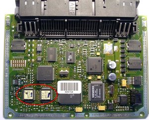

  5. AlexV
    AlexV Bad e-mail
    1 янв 2003
    1.627
    нет
    Шина данных 16-ти битная, а микрухи 8-ми...
    Поэтому их и две.
      100,5 КБ
      989

  14. serg72
    serg72 Живу я здесь
    24 мар 2011
    2.588
    Украина
    A6-2,5tdi Q5-3,0tfsi
    Панелька PLCC32 и флешки AM29F010B-70JF PLCC32 чтобы сохранить родные,а на этих експерементировать

  18. Zeleziaka
    Zeleziaka Завсегдатай
    2 мар 2010
    639
    A6C5AFB2.5TDI'98
    Пробывал галету. Не может открыть порт. Галета работает черес серийный но вот в программе не нашел выбор порта. С каким портом она работает? С первым?
  19. Zeleziaka
    2 мар 2010
    639
    A6C5AFB2.5TDI'98
    #239 Zeleziaka, 25 мар 2012
    Микросхемы там запаяны как SMD. А кроватки бывают SMDшные? Чтоб не сверлить?
    PS: http://www.ebay.com/itm/10pcs-PLCC3...aultDomain_0&hash=item5ae5d3123c#ht_771wt_700
    Такая?
