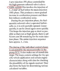

    Крайне темная тема.
    Ощущение что сам Бош путается в показаниях и противоречит в собственных документах. :)
    Одно более-менее понятно. Данная функция реализована в контроллере насоса, а не в контроллере двигателя. Является опционалом, которую поддерживают не все программы контроллеров этого насоса.
    Программа в EDC15 анализирует флаг активности режима предвпрыска и корректирует запрос на подачу. И все. А как реализовать этот запрос решает уже сам насос по внутренним калибровкам.
    В "инструкции по насосу для домохозяек" от Боша это звучит так:
      123,9 КБ
      236

    все правильно, из 9-ти движков 2 или 3 первые модели не поддерживали предвпрыск.
    Прикол в том что в ВАГКОМе (1 гр, 3 окн) четко видно когда работает предвпрыск, длительность импульса впрыска в полтора раза длиннее чем при его отсутсвии, причем объем подачи неизменный. Если это решение принимает только мозг ТНВД, то откуда EDC15 знает об этом, да еще и задает определенную длительность импульса (в угловых величинах коленвала) ?

    ИМХО длительность впрыска задает не мозг ЕДС15, а мозг насоса и затем отправляет эту иформацию по СAN обратно. Сам EДС, как уже сказано выше оперирует только значением подачи и коррекцией управляющих данных для системы EGR в зависимости от флага состояния zmmVEACTIV (0 или 1)
    Поковырявшись в прошивках и доступных словесных доках неяным осталось только место рождения этого флага - про то полный молчок. Подозреваю, что флаг это тоже порождение мозга насоса. Во всяком случае по CAN основной мозг готов принимать от PSG сообщения c минимум 3-мя различными заголовками (112h, 512h и 712h).

    вполне возможно,
    просто для сравнения на предыдущих насосах VE, помоему, всем мозг движка управлял, почему тут должно быть подругому ? CAN - шина все меняет и слишком навороченый мозг ТНВД ?
  9. AlexV
    AlexV Bad e-mail
    1 янв 2003
    1.627
    нет
    Так у старых VE никакого мозга не было вообще - только датчики и актуаторы. Поэтому всем занимался основной мозг EDC15V.
    А интеллектуальными насосами управляет уже мозг типа EDC15VM+
    и часть общей задачи переложена на плечи PSG5.
