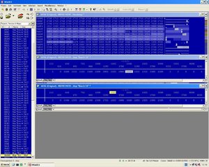

    Я тоже так думал что когда газу даёшь то ЕГР сразу закрывается но когда увидел карту то она полностью закрывается начиная с N-ного количества топлива= 30 мгр . А до , то она как ни как то открыта.
  5. ucry77
    ucry77 Завсегдатай
    8 сен 2011
    711
    A4 2,5tdi99AFB EFR
    Пробовал снова карту ЕГР и работает. Там есть 2 карты 20х1, как я понял так же как для н75 . Шкала привязаная к количеству топлива ( то есть к цикловая в группе001. Как видно на фото ЕГР открыта от 6 мг до 30 мг топлива. И полностью закрыта до 6 мг и от 30 мг .Если в таблице поставить везде 0 то ЕГР всегда закрыт . Но заметил что мотор дольше грелся . Видно и вправду ЕГР поднимает температуру в цилиндрах . То пока что оставил ЕГР открытую до 10 мг и начиная с 10 мг она закрывается на 95,5%.

    уверен это не подача а обороты, т.к. значения учащаются в районе ХХ
  7. ucry77
    ucry77 Завсегдатай
    8 сен 2011
    711
    A4 2,5tdi99AFB EFR
    Нет подача, уже пробовал и больше 10 мг ЕГР закрытую имел (при движении и на ХХ) а как только подача падала ниже 10 мг сразу ЕГР открывался.:nod:

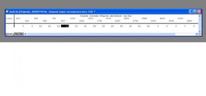

    А это потому, что 2-е твои 20x1 калибровки это нижний и верхний порог гистерезиса вкл/выкл EGR и данные это подача, а ось это обороты.
  20. AlexV
    AlexV Bad e-mail
    1 янв 2003
    1.627
    нет
    Да можно и не проверять. Эта калибровка в человеческо-читаемом виде выглядит так...
