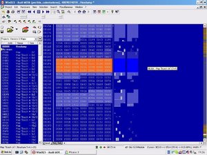

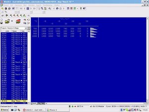

    Приветствую всех.Пришли холода то снова начинаются проблемы с накалом свечей и температурой воздуха/мотора.
    Если кого то интересует как с помощью прошивки увиличить время накала свечей и температуру их включения . То вкратце распишу для ЕКУ/АФБ.По адрессу 3Е1Е6--3Е21С (это для АКПП/передний) для других ищите по кодингу ,стоит карта которая отвечает за время включения накала и температура двигателя . Меняем таблицу как вам нужно по времени и температуре .Несколько фото. Карту нужно искать в ручном режиме , шкала 7х4 ,время там в сикундах 1300 = 13 сек и так делее. Проверил сам то работает на ура и колхоза не нужно.
    Может кому то пригодится .

    Молодца, то что доктор прописал :thumbup: :laugh:
    Вот бы еще 3Д скриншот глянуть!
    Хотя все равно не все понятно, если двигатель холоднее 70 градусов, а на улице +10 то свечи судя по карте должны включиться на 74 секунды, но на практике свечи при + 10 не включаются.....

    С чего так решил?
    В этой карте оси это внешнее атм. давление и температура ОЖ.
    О точной температуре за бортом мозг двигателя вообще не знает и ориентируется по ТOЖ.
    По этой таблице при внешнем давлении 900 hPa и ТОЖ +10 предподогрев включится на 5.5 сек, а при ТОЖ +22 вообще включаться не будет.

    Да всё относится к температуре мотора и атм.давления . Я нащёт тем.воздуха перестарался. и в таблице запятая не стоит . 550 = 5,5 сек.

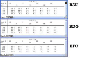

    Проще и нагляднее сразу в прошивку посмотреть...
