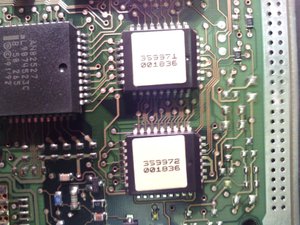

    Зато время что отсутсвовал, наконецто пришли кроватки для микросхем, и парочка чистых чипов от serg72 :beer:.
    Теперь я готов к чипованию, УРА !!!!! :flirty:
    начинаюца икспирименты !! :rock:

    Сергей мне тоже походу кроватки с чипами нужны, напиши пожалуйста чиво по чём и как? У меня вот такие -

    Карочь запустил я программатор и софтину (на старом ноуте с LPT), поковырялся настроил. Потестил работоспособность чтения\записи на серегиных флешках, всё работает. Быстро так льется, секунд 5 всего.
    Осталось запаяца и вперед... :))

    Если будешь паять кроватки то можешь вырезать тот кусок пластика что есть посередине кроватки , прямо под флешкой.Припаять кроватку и проверить визуально места пайки а то может пропаяться плохо то потом будешь искать и паять снова. А этот кусок пластика можешь приклеить на плату с помощью клея (я клеил с ПВА) это чтоб флешка не проваливалась на дно кроватки.Это если будешь так делать , ну а если нет то паяй и вперёд.

    Точно такая история была,за третьим разом только пропаяли все ножки.Про серединку кроватки спасибо за подсказку,в следующий раз так и сдалаю.

    Все верно Валер я на работе на компе писал тож очень быстро.А вот на домашнем через PCI-адаптор и виртуалку около 2мин пишет:hot:.Еще совет из опыта когда флешки будешь вставлять-вытягивать будь акуратен ,а то кроватки хрупкие легко сломать:cry::cry:.

    Для этого дела есть вытягалка для флешки , без неё и правда кроватки трескаются в уголках а если часто вынимаешь то заковыряешься их выколупывать.:D
