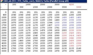

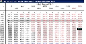

  20. max_r
    max_r Живу я здесь
    3 фев 2011
    2.284
    Allroad 2.5 AKE
    Ребята, подскажите что делать!
    Как я только не бился с этим N75, ну не хочет он повторять установки в прошивке, то больше идет, то меньше.
    Прилагаю лог (есть пару мест где видно неправильное поведение N75) и карту N75 и карту Turbo.
    Ограничитель минимум 10%, максимум 90%.
