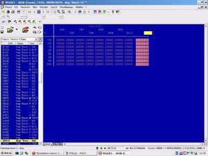

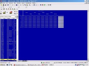

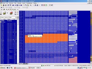

    Начинаю расказывать а то был занят ,небыло даже время чтоб собрать всё в кучу.
    В винолсе смотрим карту мотора АФБ по адресу 3АВ14 её винолс не показывает сам ,нужно в ручном режиме выбрать эту карту и у нас выходит что-то похожее как на картинке
    Эта карта имеет значения 10000
    я сначала поставил 5000 и пошёл пробовать что будет и увидел что расходомер который показывал всегда 420 мгр ,при этих (5000) значениях показал 170мгр .
    ну тогда попробовал вместо 10000 поставить 20000
    и при пробе вышло что расходомер показал больше 800 мгр
    но мне кажется что поставлю 15000 а то 20000 мне кажется много.
    Адрес который написал 3АВ14 это для АКПП передне приводной ,так что у кого какая коробка там и ищите .

    Добавлю , как видно по карте там разные значения температуры , думаю что можно этим тоже поиграть .При разных температурах разные показания ДМРВ.

    ты нашел калибровочную карту влияния температуры воздуха на вычисляемую массу воздуха, по умолчанию она равна 1 (единице) плоская карта.
    Не вижу никакого смысла ее трогать, хотя нет, вижу можно с ее помощью поправить ситуацию с туплением в жару !!
    Всеж ты молодец, эсперементатор ! :))))
    А насчет добавления воздуха с топливом в общем случае нужно использовать карту дымности !

    По ходу это и есть карта расходомера,но править её не вижу смысла ведь фактическое количество воздуха остается неизменным.Принци тотже что и кольца в расходомер.

    Но левая шкала уж никак не показывает температуру воздуха -30,-20,-0, 20,40,60,80,100 .Это ж как можно воздух так иметь.
