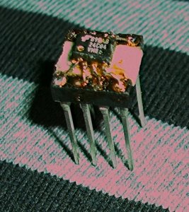

  13. ipman
    ipman Старожил
    10 мар 2010
    7.256
    А6/C5 AKN '00
    Kто знает. У коллеги есть лишний ЭБУ от AFB. Рабочий, мотор на нем заводится и глохнет. Хотим для экспериментов использовать.
    Чтобы переписать данные из ИММО чипа 24С04, надо их сперва слить из рабочего ЭБУ, потом прошить в экспериментальный. Чип 24С04 выпаять можно, но кроватку под него не поставишь - корпус не тот.
    Можно ли слить данные из 24С04, не выпаивая его из платы?

  17. ucry77
    ucry77 Завсегдатай
    8 сен 2011
    711
    A4 2,5tdi99AFB EFR
    Там делов то на несколико минут . Выпаеваете нужную еепром и берёш обычную кроватку на 8 ножек ,потом начинается ювилирная работа подпаять ножки еепрома к ножкам кроватки.Считываешь и то же самое делаешь сдругой еепром , только записываешь и потом впаеваешь.В нете есть кроватки под ети микросхемы ,но пока придут то этим способом уже будешь кататься.Выставлю фото кроватки как делал я.
