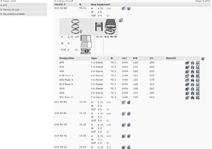

    ты не ровняй свою тьму таракань с грецией. в греции все есть!!:D
    я понимаю ,каталог каталогу рознь. фото с телефона устроит??:beer:
  11. лёдчик
    лёдчик Живу я здесь
    28 июл 2011
    1.151
    А6 C5 AFB 98 АКП Q
    ну не спорю . полгода прошло. но не 1,75!! комплект дома валяется.
