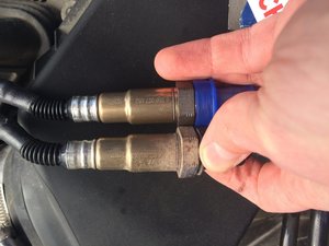

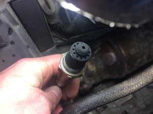

    Подытожим
    Заменил родную лямбда (VAG 8K0 906 262 C) на лямбда без колец (Bosch 0 258 027 052).
    Проездил весь день. Пока ошибок по Лмбде, переобогащению или переобеднению смеси - нет.
    В разделе Состояние готовности все пункты - Пройдено. Было
    Датчик(и) кислорода: Ошибка или не завершен
    Катализатор(ы): Ошибка или не завершен
    Поезжу еще посмотрю.

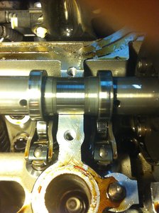

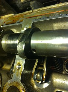

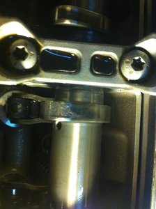

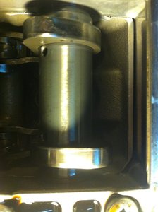

    Привет Всем! в общем вот в чем беда...теперь ищу подешевле впускной распредвал........

  10. ioann
    ioann Старожил
    24 ноя 2009
    5.330
  11. Makc_oH
    Makc_oH Новичок
    8 янв 2016
    43
    А4 б8 1.8 TFSI 12г
    мёртвый форум
