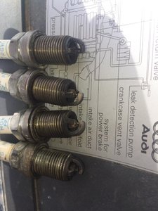

  13. Zhenis888
    Zhenis888 Новичок
    31 июл 2015
    24
    Q7 4.2 FSI, 2008г.
    Свечи такие. На первой фоте с лева на право 1,2,3,4
      99,3 КБ
      187
      97,5 КБ
      180

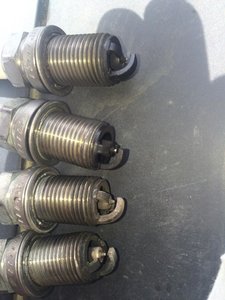

  14. Zhenis888
    Zhenis888 Новичок
    31 июл 2015
    24
    Q7 4.2 FSI, 2008г.
    с верху вниз
