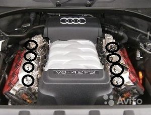

    Вроде вот так идет счет цилиндров,взято из старых тем ...

    Ну как ни осталось то?))))
    А от середины и в разные стороны..))))
    123 <==#==> 321
