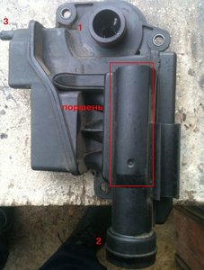

    Снял маслоотделитель, в процессе демонтажа обнаружил что там уже болтики под головку на 10.
    Снял, разбирать без подмены стремно, нового пока нет, покрутил в руках.
    Стоит кстати 2009 года (авто 2006).
    Вопрос, по фрейду :)
    выход 1 и 2 продуваются в обоих направлениях - и сосет и дует (на себя , от себя) без особых услилий и туда и обратно
    выход 3 - сосется, но не дуется (только на себя), имхо - ОК,
    Как должен правильно работать?
    С моей точки зрения, 1 либо 2 (или оба) должны дуться только в одну сторону. Сосаться выход 1 на себя не должен, выход 2 дуться от себя не должен.
    Поправьте, пожалуйста.

    3 выход-слив масла, там есть ОК, так и есть, 1 и 2 тоже так. Кстати на маслоотделителе есть год и месяц выпуска, посмотрите, и если ему более 3 лет - к замене.

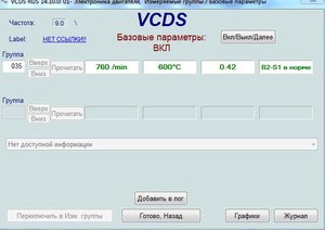

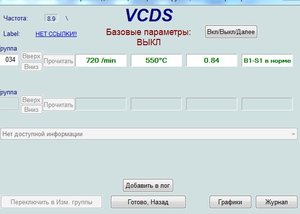

    Прокатился.
    С утра заводка, уход на хх с пропусками и чеками, потом стабилизация.
    После опять на ходу потроила с морганием чеков.
    Ошибка - пропуски только в 5 цилиндре и все.
    прошел базовые в 34, 35
    Попытался пройти в базовых 200, выдало ошибку в конце.

    Жалко смотреть. Постараюсь "более лучше" объяснить.
    Роббер, понимаешь ли, ошибки по лямбде справа у тебя возникли не просто так, что-то было нехорошее в тот момент. С нормальной лямбдой ошибки по ней не пишутся - это факт. Сейчас ошибок нет, но работает ли она нормально гарантированно сказать нельзя. Если происходит в лямбде смещение, то сразу начинаются необъяснимые пропуски. Понимаешь? Причин записи таких ошибок может быть три - либо сама лямбда, либо проводка от лямбды до блока, либо эбу имеет внутренний дефект. По поводу эбу была даже тема где-то в этой ветке, когда ставился оригинальный датчик, а ошибка по току не пропадала. И у меня был один такой случай, когда пришлось приговорить эбу. Попробуй если не покупать новый датчик, то хотя бы переставить слева на право.
    По ДЗ у тебя был какой-то лог, где она в нулях. Сейчас вижу нормальные показания, значит в этот момент икать проблему сложно. Нужно ловить момент, когда будет 0%. Уже писал, что кроме всего остального, такое непостоянное влияние может оказывать клапан N80 (приклинивать в открытом состоянии).
    Ещё вопрос такой, форсунки в целях диагностики пропусков ты уже двигал?

    не сможешь, оставь эту затею, я когда себе менял тоже пытался понять как его можно проверить, но без точных измерительных приборов и вакуумного насоса это нереально.
    Смысл его работы примерно в следующем, на выход 1 из задроссельного (на ХХ) постоянно подается около 200мбар абсолютного давления (атмосферное, напомню, 1000мбар), на вход 2 подается абы какое давление в картере, система герметична, и как только абсолютное давление в картере понижается ниже хз какого значения
    мембрана перед 1 перекрывает ход газов.
    ЗЫ Сделай как Игорь говорит, поменяй ЛЗ местами, это 15-20 мин во дворе работы.

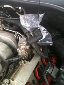

    Скинул патрубок с маслоотделителя перед холодным стартом, соорудил конструкцию (на фото)
    Всас маслоотделителя (со стороны голов) герметизирован пакетом с хомутом, картерные газы висят в воздухе, как в жигулях.
    Завел - все четко, без троений, прогрев и спуск на холостой ход. Все устойчиво и без посторонних ламп и ненормальностей, поработала так минут 10. Пробка маслозаливной горловины не присасывается, свободно лежит и достается, при открытии крышки двигло работает без изменений.
    Трубка картерных газов слегка сосет. Пробовал затыкать подсос через трубку рукой, без тотальной герметизации этой дырки, и открывать крышку горловины - все равно работает устойчиво, без троений. Пакет ощутимо так всосало в сторону впуска, видно было невооруженным взгядом.
    Учитывая свой предыдущий опыт заглушки вентиляции на a6 с5 2.5, побоялся ехать с такой конструкцией. Заглушив, собрал все на место, проехал километров 20 - без проблем.
    Где та грань - где немножко?километров 5-10 - это еще немножко?
    Ездить без отжига не долго - можно?
    Проблемы с троением часто появляются на холодную или только заведенную, практически никогда на прогретую их нет.
    Попытаюсь пару дней понаблюдать за стартом с отглушенной вентиляцией, потом приступать к п.2 70 поста. Без шнурка (уехал в ремонт) отслеживать поведение параметров просто нет возможности, только на глаз и задницей

    Езда с открытой ветниляцией чревата засером подкапотного маслом и соответственно пожаром, ибо это воздушно-маслянная взвесь
