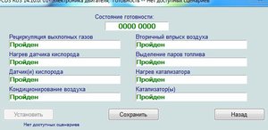

    Несколько минут, после этого выдала в окне сообщение что система в норме.
    Ок, завершить, полез в риднес 15 - фото во вложении, в предыдущих постах выкладывал начальное состояние.
    Авто работает ровно, пропусков нету.Заглушил, завел, все нормально.
    Ничего не понимаю, чего происходит?

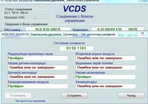

    Готовность: 0000 0000
    Причем почуствовал я вторую ошибку сегодня, первая, судя по записи, появилась вчера, чеков не было.
    15 риднесс сам не посмотрел в окне вагкома, но вышеприведенная расшифровка ошибок говорит о том, что были нули?
    логи без удаления ошибок подписаны "с ошибкой лямбды". Стер ошибки, логи подписаны "сбросил ошибку". Попытался сделать лог без лямбд, отключил их в базовых 99, снял логи, потом прошел туда для включения лямбд обратно - вижу что они включены, почему не понял.
    После этого, уже заканчивая, вошел в 15 риднесс, а там - фото во вложении.Двигло работает нормально, цилиндры по крайней мере все.

    Потом иду в 200 базовые, запуск по новой - проходит, все успешно, но я напрягся. На выходе получаю все нули в риднесе, пишу лог "с нулем в риднесе".
    Завожу, работает хорошо. При поездке двигло работает неслышно, на драйве легкой вибрации на холостых нет.
