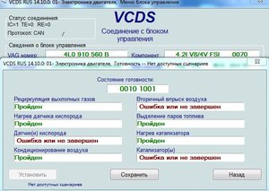

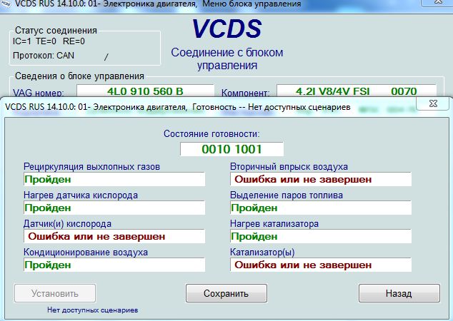

    Готовность: 0010 1001

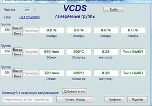

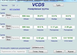

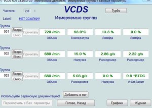

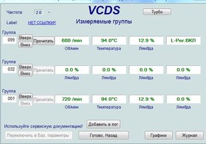

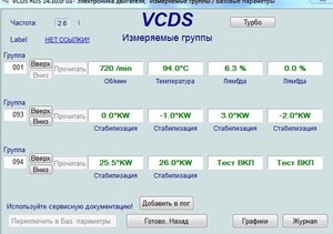

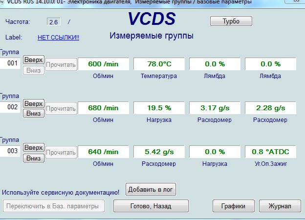

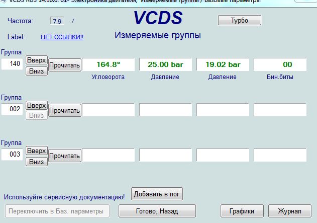

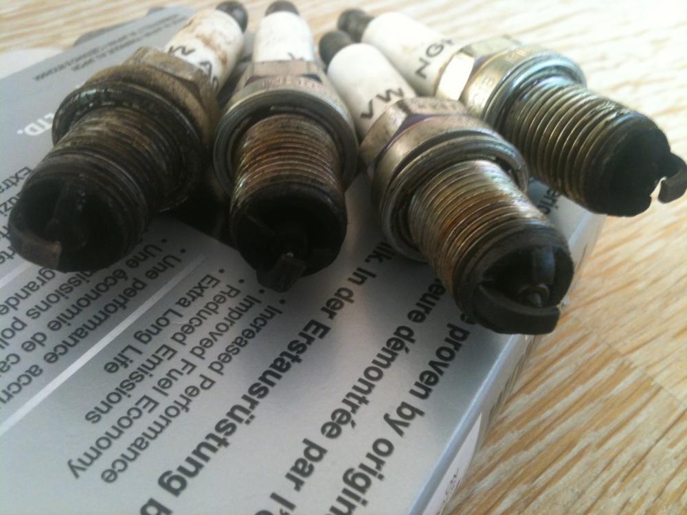

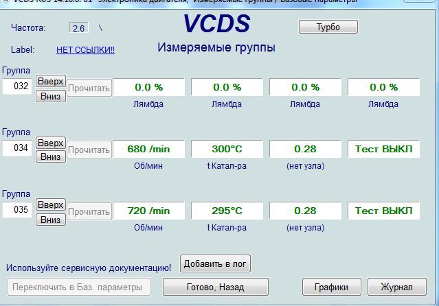

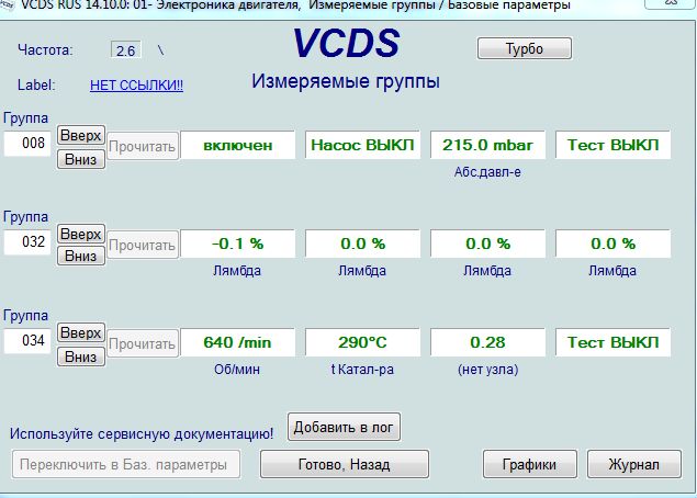

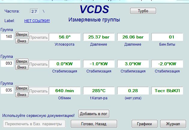

    Все ошибки стираются, однако лучше работать не становится. После мониторинга (частый сброс и последующая заводка) видны наиболее частые пропуски по 1,5 цилиндру (чаще чем по остальным).Правда, иногда, вне зависимости от температуры двигателя все нормализуется, чек не моргает, двигло работате отлично. Потом все циклично повторяется.

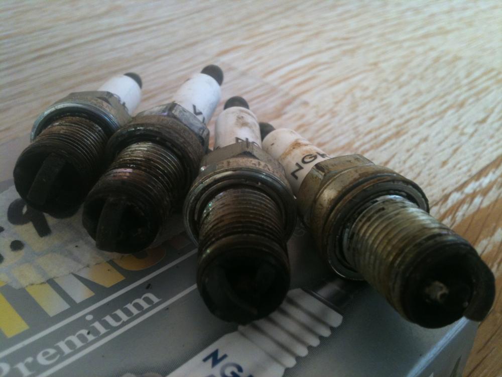

    Что сделано - новые цепи и натяжители все (немного ранее, но все же), заменены свечи (NGK), катушка с 5 цилиндра поставлена на 6 цилиндр. Результата никакого - при продолжительной работе появляются пропуски по всем цилиндрам, при непродолжительной - могут только по 5 и 1.

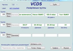

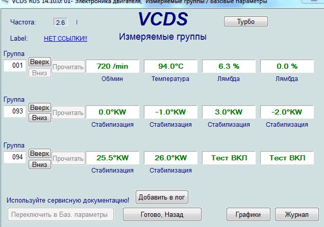

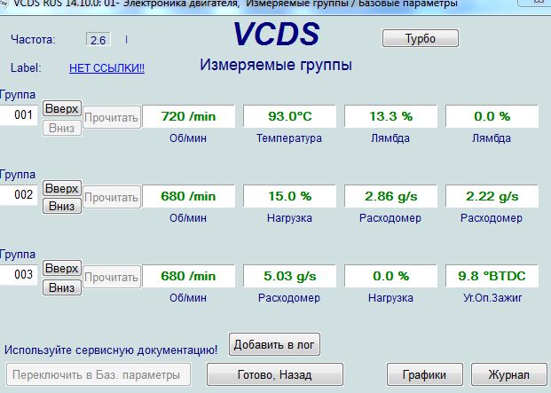

    Сделаны скрины 1,2,3,8,34,35,93,140 групп. Последний скрин через пару минут при выключенном двигателе.
    Что делать, помогите плиз

    вероятность успешного сброса адаптаций vcds'ом чет не велика имхо (если код готовности не сгенерится, а 80% что он не сгенерится просто так)

    Прогрел на хх до 90 градусов, после заводки на холодную четкий скрежет такой секунды на 2, как от цепей, очень похож (слышал уже, до замены), что это не знаю.Вспомнил, что слышал его ранее немного уже после замены цепей и натяжителей (ставил оригинал), но думал на стартер.
    Ошибки в первом контроллере по пропускам 1 и 5 цилиндров, они и не работают по ощущениям, пятерит-шестерит, на холостых пропуски есть периодические, правда когда моргания чека нету двигло все равно шестерит-пятерит, из труб выхлопа реально видный дымок бело-серого цвета.
    Прогрел с легкой подгазовкой.Под нагрузкой также подколбашивает без двух цилиндров, но работает ровнее, чем на холостых.
    В базовых 60 группа все прошло, ок.После заводки - пара секунд идеальной работы и легкий провал, потом опять колбасим без цилиндров, но с более-менее устойчивыми холостыми.
    В базовых 200 группы - для запуска прогазовка и тормоз - бензиновый дым столбом из глушака, в крайнем правом окне пишет система не в норме.
    При замене свечей на новые, уже после появления данного трабла, почуствовал запах бенза при выкручивании свечи 5 цилиндра и где-то по противоположной стороне - 4 или 1, не отметил.
    Ссылку читаю, пока только вникаю.
    Скрины прогретой ниже.
    Подскажите, пожалуйста, куда рыть дальше.

    Зачем скрины эти ? Они вообще ниочем не говорят . Логи нужны . Учись записывать логи ! И вот для этого никакой VAS нафиг не нужен ...

    базы в 34/35 сделай пжта, надо понимания "оторвется" либо показатель в 3-м окне от 0,28

    melkon, фото свечей ниже, сначала 1-4 цилиндры, второе фото 5-8
    логи писал раньше, вроде как умею.

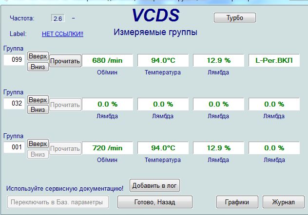

    лямбды пробовал в базовых 99 отключать при работающем моторе - когда пришел туда, там в крайнем окошке стояло L-Выключ, в момент троения, нажатие кнопки отключения-включения ни к чему не привело, значение окошка не поменялось. В этот момент двигатель работал неустойчиво.
    Во время более-менее устойчивой работы двигателя (в один из последующих запусков двигателя) входил в базовые 99 - видел в окне L-Включ, кнопок отключения не нажимал. То есть меняется само?
    Или что делаю неправильно, поправьте, пробовать отключать регулирование на остановленном двигле?
    Отметил такую хронологию - стираю ошибки на остановленном двигателе, запускаю, пошел расколбас - троит, но чек не моргает, просто висит, в первом контроллере ошибок нету, потом (через десяток секунд) пошли моргать пропуски на приборке, и соответственно появилась ошибка по пропускам в 1,5 .
    Логи сниму 01,02,03 и 32 по 1 контроллеру
    g01dt00th, в 34-35 базовые - старение лямбд? для чего если новые?

    Само меняется скорее всего потому что зонды заливает периодически... Но все равно еще не понятно что там у тебя т.к. на скринах есть картинка где видно что по левой стороне "бедно" .

    melkon, по свечам что можно увидеть?
    Я могу только сказать что они оригиналы и что им, похоже, труба. Менялись или нет до меня - это неизвестно

    для того, чтобы ЭБУ понял что они новые, по них значение на данный момент 0,28, т.е. в помойку

    По свечам видно льет на самом деле или нет.

    robber, ты когда код готовности генерил - скрин сделал? на каком счетчике он споткнулся? Покажи нам вообще Readness, что у тебя там внутри?
  19. robber
    robber Участник форума
    14 фев 2008
    243
    А6/С5 2.5 tdi 00
    #19 robber, 7 фев 2016
    да, как оглашенный, что делать

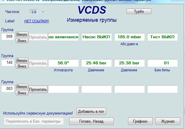

    вечерняя порция замеров. Состояние риднес 15 в 1 контроллере - прикручено.
    Завел вечером уже холодную, вроде бодро и все отлично,ровно и без пропусков, поехал.
    Ехал спокойно, до 3 тысяч, чек висел(полагаю, что пропуски в 1 и 5).
    Заправился, крутанулся километров 5, все хорошо, в один момент чек поморгал на хх, но колбасило не сильно.
    Крутанулся, нагрел до 90.Пойду логи сниму

    ерунда какая-то
    вечером работает просто идеально. пропусков нет, ровная работа, устойчивые холостые, до поездки, после поездки и во время снятия ошибок и логов. Движка почти не слышно. Скрежета при старте не было, кстати.
    После короткой поездки (И ЗАПРАВКИ?) сбросил ошибки, оставил работать на холостых на пару минут.
    снял логи 1,2,3,32 групп при хорошо работающем движке (во вложении, не смог прикрепить к сообщению пока не переименовал в икселевский файл, раньше вроде не так было).
    В базовых 200 группы - того, что не сог сделать утром - пошло вроде, запустилось, не дождался окончания, вышел - не понял логики - в правом окне горит 10 раз - и делать что?Газ жму...поясните плиз...
    Тест на старение лямбд просто не запускается, пробовал по разному - и с запущенным двиглом и на остановленном, при нажатии кнопки вкл - выкл ничего не происходит и не меняется в окнах.
    Попробовал поотключать лямбда регулирование в базовых 99 группы - отключается, на звук и первый взгляд все осталось гуд - обороты и работа движка, однако логов снять не успел - батарея у ноута слабая.
