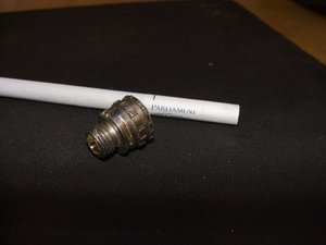

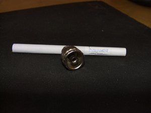

    Да, имено на них. Вот какая хрень неприятная остаётся в резьбе баллона. Вытащить её, не повредив резьбу, в условиях ограниченного пространства в арке - та ещё веселуха.

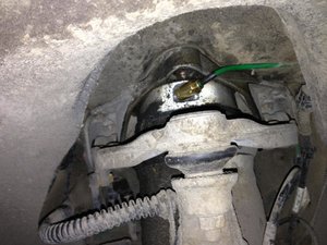

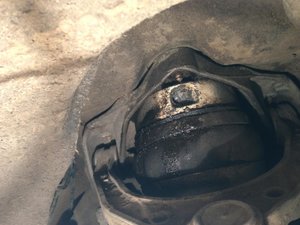

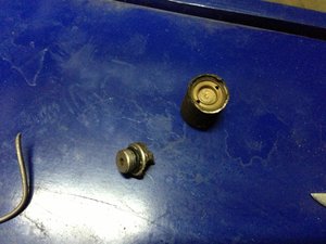

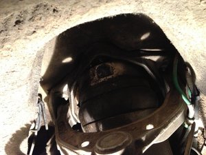

    Все ребят сегодня я сделал это купил клапан сам за 3500, нашел теплый гараж с освещением, керосином на ночь на тряпочке замочил все это дело, потом еще и вэдешкой прошелся, клапан разломался правда пополам, но в итоге я его зубильцем выдолбил аккуратно не повредив резьбы в баллоне и периодически пшикал вэдешкой, дрель не понадобилась с кучей мечеков).
    После накачал на лифт, поиграл с подвеской все обмылил держит на ура.
    Огромное спасибо всем за помощь и дельные советы. СНИЗУ ФОТО ОТЧЕТ.
