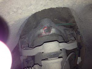

    Уважаемые Клубни прошу Вашего совета, заметил что при длительной стоянке(более 4 часов) начинает подкачивать компрессор и горит зеленая машинка, в подземном гараже где тихо и спокойно, обнаружил тихий шум (пропуск) воздуха в переднем правом пневмоболлоне (сторона пассажира), прям на стыке зеленого шланга к корпусу пневмоболлона (см.фото) скорее всего материал алюминий и окисление произошло в стыке со штуцером не пойму но явно не со шланга.
    Вопрос в чем менять полностью баллон (25-40т.р) или же можно обойтись малой кровью (запаять аргоном и т д) кто нибудь сталкивался с данной проблемой??? и если менять то сразу пару???

    Для начала разобрать посмотреть

    могу сказать одно аргон так разогреет алюминий что испортит подушку... а на счет пары могу сказать не факт что там со штуцером проблем не будет в будущем... меняй пару потому что новые баллоны на много жёще

    Обычное дело - корродировал корпус клапана остаточного давления (тот самый бочонок на фото, куда вкручен штуцер с зелёным шлангом). Продаётся и меняется отдельно от баллона, скорее всего сломается пополам при попытке открутить - затем шаманские пляски при попытках вытащить остатки не повредив резьбу и посадочное место. Перед установкой нового желательно зачистить алюминиевый корпус баллона вокруг посадочного места клапана и после установки хорошенько обработать антикором для кузова во избежание повтора.

    100 проц. латунный штуцер, купи штуцер. Брызгай ВД-эшкой хорошо и несколько раз, пластиковый шланг разъедени и откручивай. Так как эта хрень латунная откручивается плохо, крошится, не переживай, открутится. Кусками открутишь даже не думай. Из за алюминь-латунь при соли и реагентах происходит электрохим.реакция, именно поэтому :)
