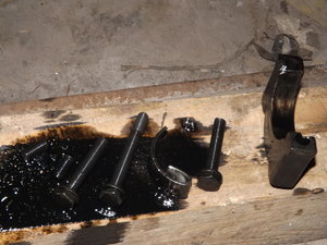

    Снял сегодня поддон и вот что обнаружил в поддоне:
    Вопрос: что могло послужить причиной такого? Да, машина у меня 10 лет проехала у меня где-то 185 тыс км, за это время туда никто не лазил... И еще: можно ли поставить бугель с другого двигателя, мой сильно поврежденный...

    Бугель поставить можно, но промерить надо... А что с постелью КВ в блоке? И самим КВ?

    Визуально пока ничего определить нельзя... явных повреждений нет, стружки в поддоне не было вообще...

    Все равно желательно разобрать и просмотреть.
