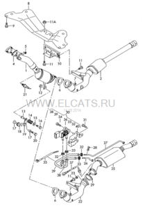

    И смех и грех блин! А датчик этот находится на самом сажевом или тот который на моторном щитке за двигателем?

    Сереж привет! Датчик то, который за двигателем или..?

    #137 Sergey4, 14 авг 2014
    Номер 30 это магистраль,датчик 32

    Забитость сажевика посмотри,это датчик прикреплён к коробке,так в эльзе написано,там и ищи.Сейчас ещё в ней покопаюсь,может ещё чего найду.
