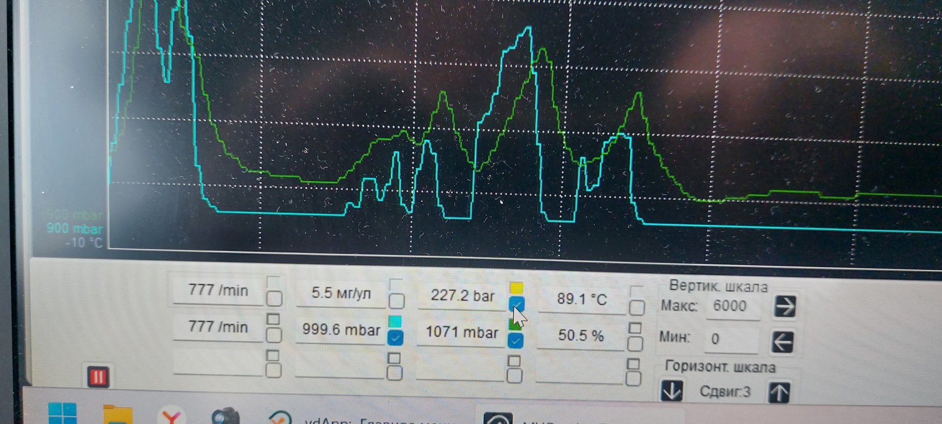

  8. Jaxon77
    Jaxon77 Новичок
    18 сен 2017
    2
    Добрый день! На низах машина не очень тянет, шума много, а динамика слабая, заметил такие показания по турбине. Может кто скажет, норма это или нет? Передув турбины.
