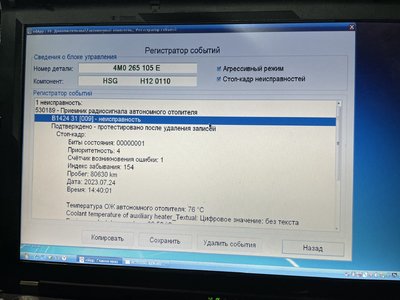

    Добрый день. Кто подскажет куда обратиться со следующей проблемой на пульте горит гаечный ключ, а машина выдает вот такую ошибку:
    Ошибку пытались стереть , но не вышло. Сам ковыряться не хочу, прошу подсказать сервис или человека с руками.
