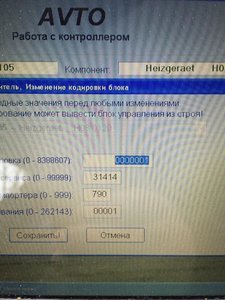

  19. Амико
    Амико Старожил
    21 ноя 2014
    6.355
    Ауди Q7 3.0 TDI (239л/с) CASA 2009г дорест
    #279 Амико, 22 янв 2016
    Может кто точно сказать,когда кодировка 0000001 это как догреватель,а когда 0000101 это просто салон,спрашиваю так как разницы не заметил,в итоге где это было написано тему потерял и сам запутался,то-есть уже не помню какая там должна быть чтоб как догреватель работал:shock: сейчас стоит 0000001....
      154 КБ
      127
