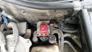

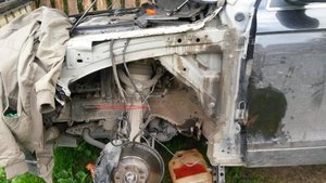

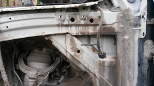

    сегодня подогреватель ставил. провод который идёт на плату управления выведен в самом углу под крылом.
    отсоединять и подсоединять штекер очень неудобно. хотя см провод длинный. я его вывел в другом месте. под капотом возле клем для подключения внешнего питания это тот же провод от вебасто

    Какой КОШМАР!!! Зачем крыло снимал??? Вебасто и без снятия крыла на ура снимается!!
  20. комбат
    комбат Живу я здесь
    8 дек 2013
    1.559
    Q7 3TD BUG
    да я вебасто снимал чтобы крыло поменять. верхний болтик из нутри никак не открутить пока вебасто не снимешь.
