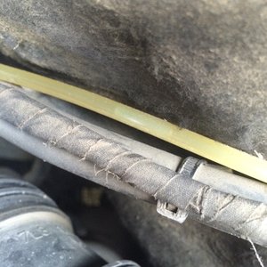

    Сегодня нашел под капотом топливную трубку вебасты. Включил, видно как качает насос, но блин видно по пузырькам воздуха через 6-8 см. ImageUploadedByTapatalk1412853682.485432.jpg Где-то сосет воздух

    3.602
    Q7
    в бак лазил кто нибудь?

    А на подающей трубке на насос воздух есть?

    А топливная трубка под капотом разве идёт??? Я считал что от насоса под брюхом сразу к Вебе....

    Не знаю, надо разбирать и смотреть. Под капотом кусок трубки так видно. Будет возможность буду смотреть всю магистраль.

    Выходит в середине перегородки моторного отсека и по ее верхнему краю заходит к крылу и уходит вниз к котлу
