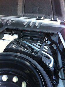

    Какой "Лючек справа"????
    Navi установлена рядышком с запаской. Под поликом.

    блин, кузенька на сервисе, на него сабвуфер с усилком ставят. ща в 5 поеду забирать и буду смотреть. т.е. я снимаю крышку пола, снимаю ящик и в пустой нише от запаски ищу ДВД привод? А хде он слева или справа?

    Угу. Справа. Ща схожу сфотаю. 10 минут.

    у меня там справа ток набор инструментов и ремешки, а где дальше искать жду фото

    #18 Gook, 24 окт 2010
    Вот оно

    ни хрена, пусто!!! сабвуфер играет хорошо, а вот навигации нет!!! завтра в вальдорф претензию слать буду!!!! Ауди-центр, блин, а нави украли, сволочи.
