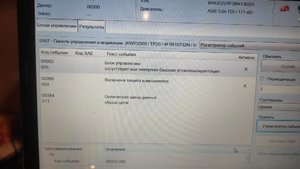

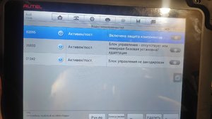

    Сегодня был у диагноста... Жаль, что по Ауди толковых в городе нет. Проверили "Васей", "Одисом", планшетом специализированных (хз как он называется)... Выдает такие вот ошибки... Продиагностировали оптические шины, показало, что все в норме, оптика в рабочем состоянии. Может, кто подскажет по ошибкам... И ещё, почему-то слетает самостоятельно одаптация, в связи с эти после выключения зажигания и нового запуска, настройки MMI такие, как "эквалайзер", "язык" и т.п. стандартные либо на английском, либо на немецком

    Защита компонентов интересная ошибка. Не менял ничего из электронных компонентов? Вещь очень не приятная если она сработала. Обычно к официалам с таким либо к умельцам коих пока не очень много.
