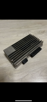

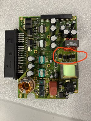

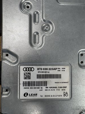

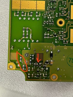

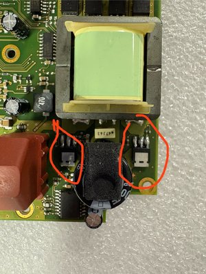

    Имеется авто а5 спортбэк 2010 с концерт магнитолой и бэнгом.Началось с того что перестали работать нижние динамики в двери, динамики поменял, проверили - 0 эффекта. Решили что дело в усилителе. Взорвали усилок и начали менять все что погорело и вызывало подозрение. Ниже скину фотки того что меняли. В какой-то момент звук пропал вообще, машина не видит связи с блоком. Был сгоревший пред - поменяли. Я уже смирился и готов взять другой усилитель , но не очень понимаю какой мне подойдет, мой усилок с номером 8t0035223ap. Какие номера еще подойдут? Или может кто подскажет куда копать ?

    8T0 035 223 AR аналогичен

    Ваш бэнг без оптической шины!
    Таких почти не найти.
    Вам любой подобный подойдёт.

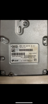

    8t0035223s встанет? Он так же без оптики

    А я на твоём фото вижу оптику.

    Оптика же это третий разъем должен быть, разве нет? у меня только два

    Бери S, пойдёт.
