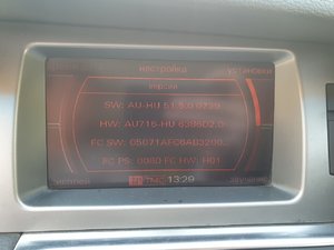

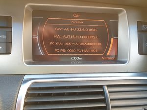

    Пробовали обновить mmi . Прикладываю скрины до и после по версии - результата нет .
