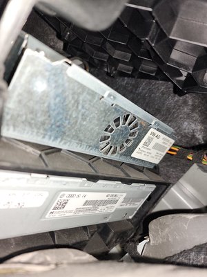

    Вообщем не выходит на связь блок 56, управление радио.
    4G1035053J номер блока.
    Смогу ли я воткнуть с такими же цифрами себе? Или нужно обратить внимание ещё на что-то? Нужно ли адаптировать/кодировать?

    Сможете, только блок радио с защитой компонентов. Тут два пути - снимать защиту через онлайн или перепаять со старого блока микросхему епром.
