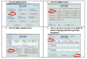

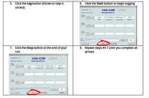

    Приветь ну помоги плз какие эти логи 3,4,11 я начинающий в ваг-коме.Это в двигателе?

    Попробуй!
    ИМХО: Если логи снял на "новых" распылителях то это точно Китай!
    Меняй самый плохой на старый, копи деньги на распылители BOSCH
    Eсли у тебя мотор AEL то распылители BOSCH DSLA150P502 если AAT BOSCH DSLA150P280

  9. quattrosens
    quattrosens Старожил
    21 сен 2010
    17.154
    Франция
    Нет!
    Вот как надо!

  10. Elchin
    Elchin Участник форума
    16 апр 2011
    418
    A6/C5 2.5TDI 2000
    Спс вот это мне надо ок сделаю
