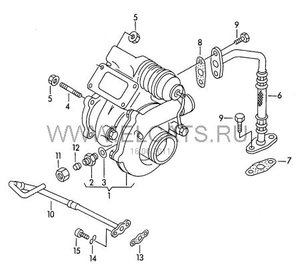

    Здравствуйте! Решил полазить в ETKe и не могу найти прокладку на турбину которая на рисунке крепится на 4-х шпильках. Просветите, очень интересно.

    Её там может и не быть, по крайней мере на след дизилях (АФБ АКЕ АКН) их небывает.

    У нас она есть, её даже видно из подкапотного... По крайней мере у меня так. Но я её то же не могу найти в етке...

    У меня нет этой прокладки, думаю ее и быть не должно.

    А у меня ееееесть)

    у вас с перепугу какой то автослесарь вырезал из подручного материала и впендюрил ее туда - так как ссыканул что прозевал ее где то а найти в магазинах не смог---- НЕТ ЕЁ В ПРИРОДЕ!!! )))
    и такое часто на VAG-ах
    нет прокладки меж турбой и колектором

    у мну прокладка тоже есть

    Если ее там нет, то как же она крепится? Может там кольцо конусное, как на приемной трубе????

    Нет там никаких колец, все плоское как камбола =))) Знаю, потому что снимал турбу :)

    А как же она так плотно прилегает к коллектору?

    А вот куй её знает... 4 шпильки решают видимо...

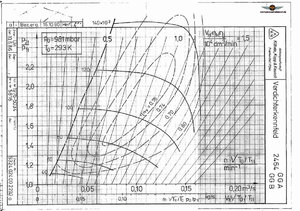

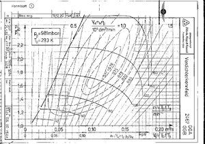

    На 100ки AAT ставили турбину K16, на А6 AAT, AEL начали ставить K14.
    На сколько производительней сотошная не знаю, но встает болт-он...
    Турбокарты К14 и К16 во вложении, кто в них чего понимает - может прокомментировать :)

    у К16 производительность меньше за счет более больших турбинных колес,они раскручиваются медленнее чем К14 из-за этого подхват идет в районе 2500-2800,потому и лучше ставить К14
    много импортных форумов проштудировал по этому поводу
    прокладки между коллектором нет и не было никогда
