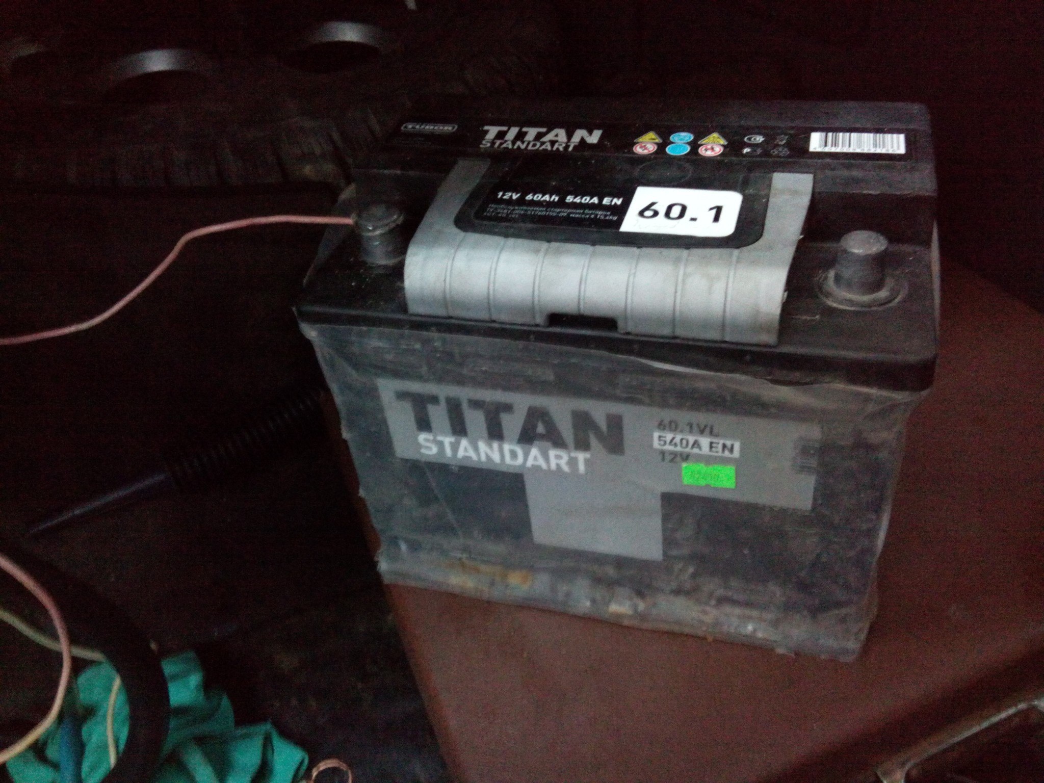

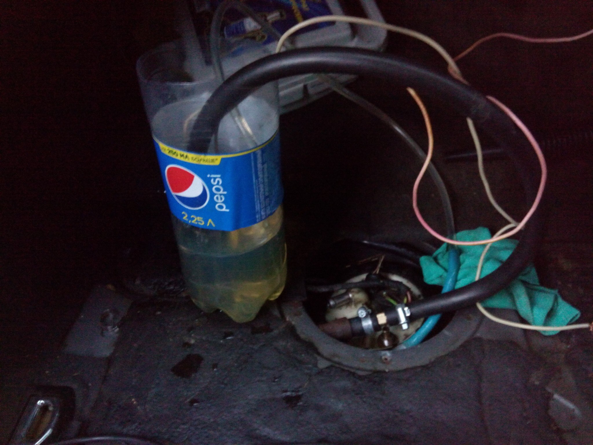

    Завел я свою малышку, наконец то развоздушил)
    Было завоздушено очень сильно, около недели пытался развоздушить, разными способами, но спас меня именно доп насос.
    Напишу щас как прокачивал ТНВД AUDI 2.5 TDI AKN.
    1. Взял бензонасос от ВАЗ 2110, подключил его к подающему шлангу (около бака), и положил его в ёмкость в топливом.
    2. Обратку, там же снял у топливного бака, удлинил прозрачным шланчиком и бросить в ту же ёмкость.
    3. Под капотом ничего не трогал, не снимал.
    4. Запитал бензонасос. топливо пошло, пузыри выходят через обратку)
    5. Ослабил гайку обратки ТНВД, топливо потекло - зажал.
    6. Не выключая бензонасос, начал заводить. Завелась со второго раза.
    7. Октлючил бензонасос, газовал, было еще много пузырей в трубке от фильтра до ТНВД, включил снова доп насос.
    8. Как только пузырей стало поменьше, заглушил и подсоединил все обратно к баку.
    9. Завел мгновенно, и газовал на всякий случай, пузыри вообще пропали.
    10. Вот и всё, оказалось всё очень просто)
    Записал видео моей сборки и фото)
