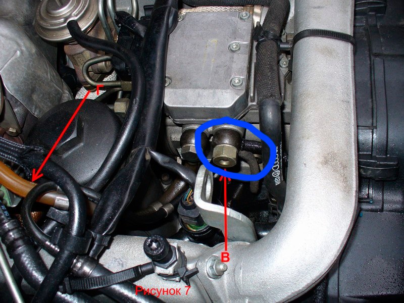

    Вот нагляднее: гайка обракти
    И то что снимал и откуда текло)

    А гайку обратки на ТНВД (на фото отмечал) ее нужно ослаблять?
    И можно ли шланг обратки (отмечал на фото) не снимать или обязательно?
  15. sl1220
    sl1220 Старожил
    15 сен 2011
    8.254
    A6/C5 2.5 AKE 01г.
    Нет, нет. Вся система в штатном виде за исключением добавленного насоса. Пойми, как только отпускаешь гайку (на обратке это болт пустотелый) или хомут, система хватает воздух. Так что, собирай всю систему, все затени и делай, как выше говорили.
