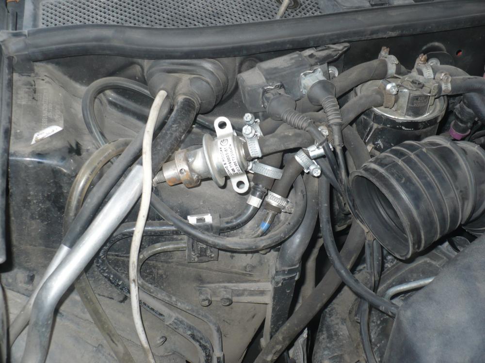

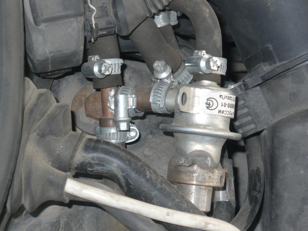

    штуцер обрезается. вместо него точится заглушка, на торце резьба для регулировки давления болтом. размеры не выложу, точил на глаз. можно поглубже сделать, чтобы диапазон регулирования был. у меня на заглушенной машине вышло примерно 1,5-1,7, но меньше нет возможности.все так-же получается, как и с муфтой, только в одном корпусе. варил полуавтоматом, мембрана целая осталась.
