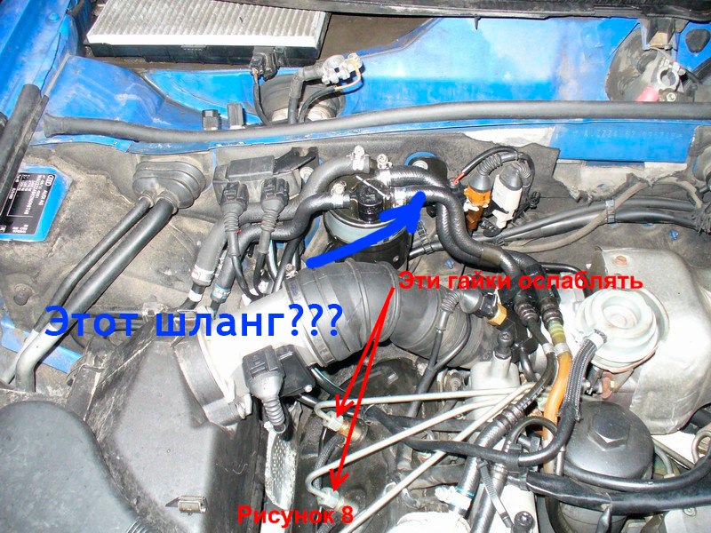

    Вообщем если подключить насос на выход топливного фильтра и на шланг ТНВД должно прокачаться? Воздух куда уйдет в бак?? или трубку какую нибудь сниматься надо чтобы топливо сливалось в тару?
    Я чувствую у меня сильно завоздушен, 3 дня бегаю, а щас зима, все шланги окалели - не снимешь, подогреваю феном.

    Этот шланг чтоль ослаблять??

    Это делается на время прокачки. Откачивается воздух вместе с солярой.
