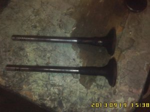

    Вибил сегодня "плохой" выпускной клапан. И для стравнения снял второй "хороший" выпускной который ходит нормально.
    "Хороший" клапан свободно входит на место "плохого". Значит направляющяя не засрана. А вот "плохой" на место "хорошего" становится очень туго.
    На вид не видно что гнутый. Микроны решают.
