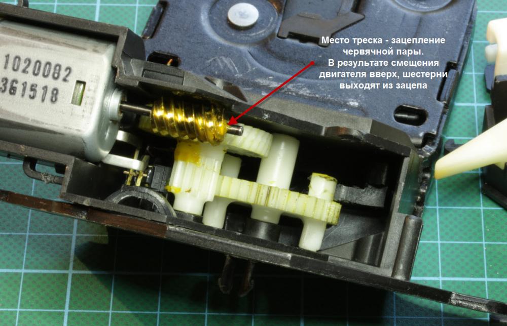

    Эта пружинка помогает дотягивать дверь, а треск и выстрелы из "калаша" идут из крышки багажника. Износилась шестеренка в моторчике, умельцы вытаки вытачивают и ставят новую

    эта пружинка дверь не дотягивает вообще, она в точностью до наоборот помогает скобе доводчика начать движение вверх, именно начать, дальше скобу поднимает уже вторая мощная пружина

    не, это сервопривод замка двери

    2. в замке двери багажника, оттуда идет треск, трест из-за износа промежуточной шестерни, ремонтировать смысла нет, новый замок 2 рубля стоит
    3. в нижнем доводчике, где скоба, там все проблемы из-за одной мелкой пружинки, ее может не быть совсем, она может слететь и подклинивать механизм, устраняется без съема всего доводчика целиком, надо снять только накладку над ним, 4 торса T25 (или Т30) и дернуть всю конструкцию вверх. Дел на 10 минут
