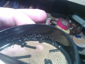

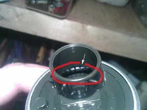

    На фото номер один видно что лапатки диска в топливном насосе, который в баке сломаны. На втором фото видно, что часть их лежит в сеточке заборника. По счету это второй насос, с первым случилось тоже самое. Поломка первого случилась осенью. Второго неделю назад. У обоих сломаны лопасти на диске. пробег между поломками не более 3000 км. Сетка заборника цела, установлена была правильно.
    Не могу сам определить причину почему это происходит, ВЫРУЧАЙТЕ.
