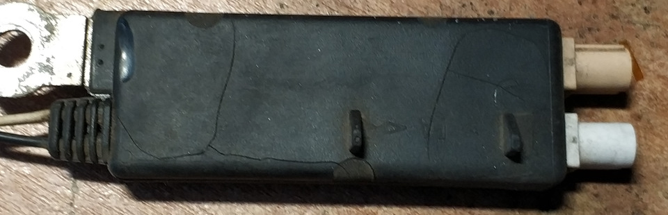

    Симтомы цитируемого сообщения , говорят о неисправности усилителя антены в 5-й двери. Частое явление.
    в большинстве случаев MMI 2G не сообщают о неисправности данного усилителя. [​IMG]
    покупать только новый. БУ будет скорее всего тоже мертвый
    НО ЭТО НЕ ТОЧНО, решать только вам
