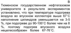

    Вот тут говорится про влияние температуры воздуха на всасе в атмосферном двигателе. Чуть-чуть не то, что нужно нам (владельцам турбодизелей), но прочитав статью от начала и до конца, хочу заметить, что есть интересные ньюансы.
    Если совсем вкратце, в двух словах: воздух для "атмосферников" архижелательно подогревать. Но до разумных пределов (до 67 градусов). Свыше - уже теряется мощность и экономичность.

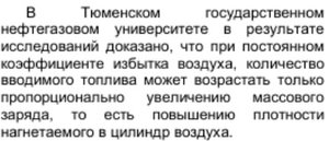

    В связи с этим, владельцам турбодизелей надо воздух охлаждать, поскольку проходя через горячую турбину и плюс ещё нагреваясь дополнительно от сжатия - мы уже выходим за эти рамки.
    Как я понял эту фразу: увеличение количества подачи топлива (путем утопления педали акселератора) должно происходить пропорционально повышению плотности воздуха. А если воздух сильно нагрет, то таким образом он наоборот: снижает свою плотность. Что в свою очередь влечет за собой потерю мощности и возрастание расхода топлива.

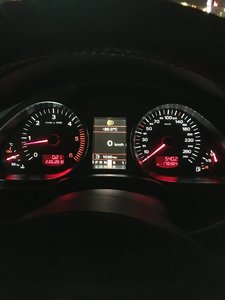

    Сегодня ехал на работу на улице +7, во впуске:
    1. На "дедушкином" ходу +16
    2. На холостом +22
    3. При интенсивном разгоне доходило до +30

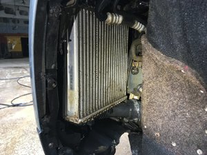

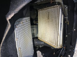

    Кулеры ранее чистил перед зимой. Но жабры конопатил уже зимой. Поэтому были слегка "закиданы". Но слегка. Сегодня менял резину на летнюю, и заодно почистил керхером. Вот, можно будет в конце лета глянуть что там будет. Сейчас там вот так:
    Чистенько.
