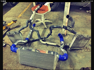

  20. vadik2112
    vadik2112 Старожил
    7 мар 2008
    7.174
    3.0TDI and 3.0д
    Сравнение штатной и тюненой системы, называется привет турбояма))))))
