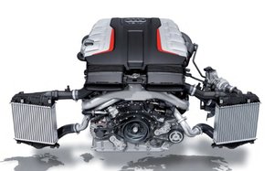

    Единственное чего я не могу понять,если так сильно важно,чтоб интеркуллеры охлаждали,чем больше,тем лучше,что зимой,что в жару,почему тогда туда просто вентиляторы не поставить?:shock:Ну и будут охлаждать что в пробке как на ходу,что на ходу в два раза больше.... А интересно почему на Q7 4M там этих двух интеркуллеров вообще не видно,то-есть те места у них на глухо закрыто...Может там как раз спереди она?!НИКТО НЕ УЗНАВАЛ? :shock:

    А зачем? Турбина работает на больших оборотах, там на скорости и просто воздушного потока хватит. До уличной температуры охлаждать то и не надо, лишь бы воздух не был сверх горячим.

    конечно спереди ;)у старшего брата тоже есть уши :D

    Ну и я про это,зачем изобретать велосипед,просто некоторые считают что чем холоднее воздух,тем лучше,иначе как объяснить все эти переделки?

    Так как объяснить тогда что ему воздух нафиг не нужен?Нет же у него доступа для воздуха,все на глухо закрыто?!Да и потом мыл интеркулеры 3,5 года назад,проездил не много,но все же скинув подкрылники,там (интеркулеры) все идеально чисто было,даже мыть не стал,фиг знает,если в мск не пачкается,тогда один вывод,видимо кто по трассе зимой много гоняет у них пачкается....
