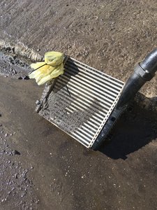

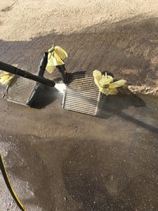

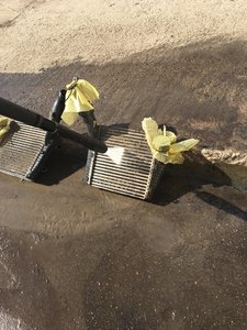

  13. Seregaudi
    Seregaudi Живу я здесь
    8 фев 2008
    1.164
    Q7 4M TDI , Q3 2.0 TFSI
    я все перед летом вымыл
    MAYER-M и vadik2112 нравится это.
