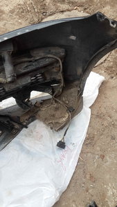

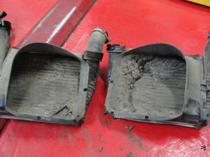

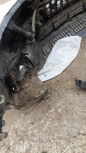

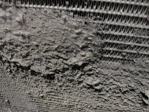

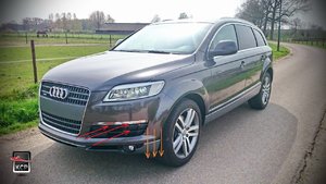

    Попробую объяснить.
    Вот так должен двигаться воздух при условии наличия жабр и ЧИСТЫХ интеркулеров. Красные стрелки - вход воздуха, светло-зеленые - поток выхода.
    Но поскольку ВСЕ (не побоюсь этого слова) Туареги и Q7 (с жабрами) имеют заднюю часть интеркулера примерно такую
    или вот такую
    картину, то воздух НИКУДА не выходит вообще.

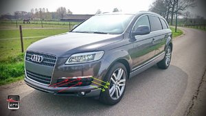

    В случае удаления жабр имеем всегда чистый интеркулер сзади. А поскольку (внимание, очень важный момент): между заглушкой и интеркулером есть ЗАЗОР(!!!), то движение воздуха примерно такое:
    То бишь воздух, с силой набегающего встречного потока будет проходить через интеркулер и В ЛЮБОМ случае он не будет там скапливаться, а будет уходить. И уходить он будет примерно так, как я указал на фото выше.
    Как-то так.
  4. KEO
    KEO Старожил
    21 окт 2015
    5.510
    Коми респ.
    Q7 3.0 TDI (BUG)

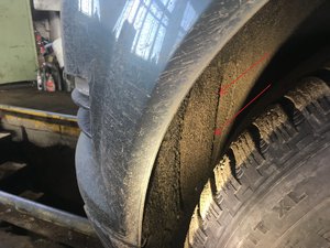

    Чуть-чуть-чуть еле заметна складочка переход с левого бока на правый. :) Указал стрелкой какая именно.
    И то: заметна, если её там высматривать. А поскольку она почти прямая и под колесом - ничего не видно.
    На герметичность закрытия жабры не влияет. :) Самое главное, что функцию, порученную ему, выполняет.

    Ну опять не соглашусь. Во первых я ни разу их за 10 лет не мыл, а они чистые. Помяты да, но чистые. А воздух должен проходить сквозь них, так же как и на любом радиаторе. Ну о чем мы спорим? Вот если они замяты, забиты, то воздух именно так и пойдет по стрелочкам.

    В самой что ни на есть. Жабры под углом стоят, ну 10% может и попадет туда рикошетом, а так чтобы буксанул и все там, так не бывает. Если такие плохие конструкторы ауди делают, то зачем же мы их покупаем?
    А почему на авто где нет интер-кулеров жабр нет?
    Песок оседает на дне бампера, а не на интер-кулерах. У меня по крайней мере.

    За зиму по Мск правая сторона вечно глухая,левая чуть чище,но химозой от ЛМ пользуемся каждый год (творит чудеса).
