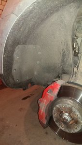

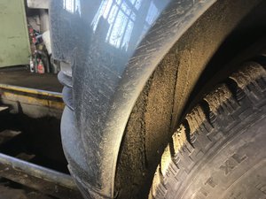

    Вот моя левая сторона.
    Взято голенище валенка, разрезано. И приклёпано. Если не знать, что использован валенок, то никаких насмешек сия работа не вызывает. :) Сделано очень аккуратно. Ничего не воняет рот сырости. И под цвет родного подкрылка. И мягкий, удары камней и прочего не производят звука.
    Вот правая сторона.
    Куплен какой-то облицовочный пластик в хозяйственном магазине.
    vadik2112 нравится это.
