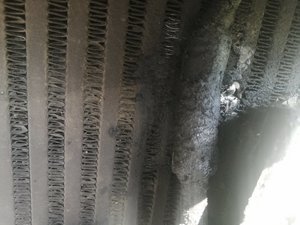

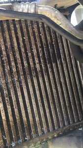

    помыл кульки себе и радиаторы..

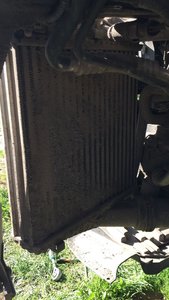

  3. СЛАВИК 21
    СЛАВИК 21 Живу я здесь
    24 июл 2014
    4.304
    АУДИ Q7 3,0TDI
    стали такими

    забиваются с задней стороны а не с передней. подкрылки надо ставить от бензинки.
  5. СЛАВИК 21
    24 июл 2014
    4.304
    АУДИ Q7 3,0TDI
    дак я и помыл с зади и спереди ))

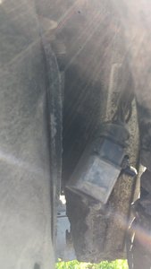

    Друзья, чтобы не плодить темы. Проблема следующая: Стал регулярно видеть перед передним водительским колесом пятнышко на асфальте, осмотр на яме показал, что течет на стыке кулька и нижнего патрубка резиновое кольцо. Поиском номер кольца не нашел. Можно ли его купить отдельно или, подскажите, как решить? Наверняка кто-нибудь сталкивался с подобным. Спасибо!)

    Вы фото проблемного места сделайте-проще будет понять какой совет Вам дать.

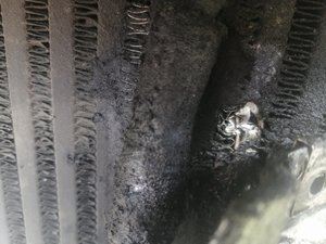

    Здравствуйте, подскажите что может быть!? Все в масле, откуда может течь!? Заметил данный факт только в тёплое время! В этом радиаторе со стороны водителя масло заливается!?

    так в радиаторе отверстие. из него о идёт масло (которое турбина "кидает")

    #200 Anton Piter, 31 май 2020
    Чем это грозит!? Машина едет отлично! Большое ли там давление!? Греется ли он? Какие варианты для ремонта лучше, эпоксидная смола,олово, холодная сварка?
